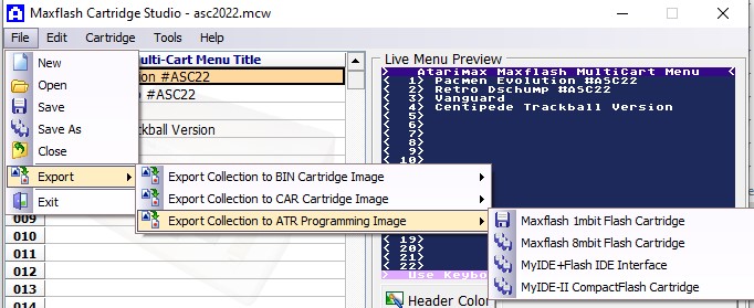

Mit Maxflash Cartridge Studio (meine Version V2.30 - 2015) soll es funktionieren. Das Cartridge ist ein 8Mbit (Transparentes) und ich würde zu nächst das enthaltene runterziehen also einen Dump machen. Im nächsten würde ich gerne etwas neues hochladen. Leider steht da Programmer Disconnected. Ich sehe nirgends ein Einstellmöglichkeit o.ä. Wie geht das ? ❓ Gruss Jan
Du bastelst dir im Studio ein Modul zusammen, exportierst es als atr für 8mbit.
Dann mountest dieses im RespeQt als D1:, bootest den Atari mit eingestecktem Modul und "Option". Dann sollte sich das Flash-Programm melden und du kannst den Brennvorgang starten.

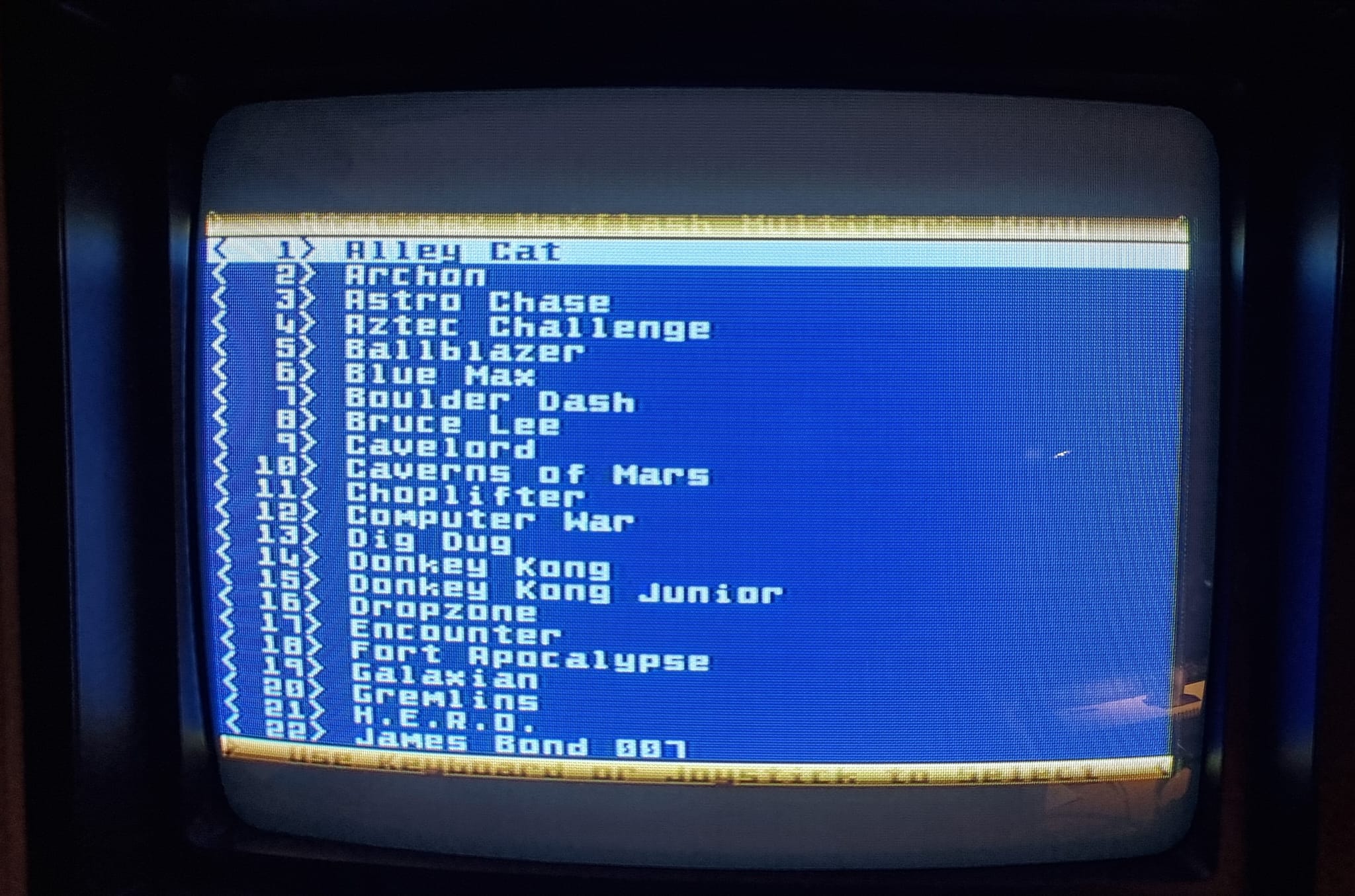

Hallo, vielen Dank für deine Antwort. Das löst den zweiten Teil meiner Frage. Bevor ich jedoch das vorhandene "Platt" mache, würde ich zunächst das enthaltene, also die vorhandenen Dateien runterziehen, also einen Dump machen. WhatsApp Bild 2023-03-29 um 18.34.38.jpg Wie geht das ?
Der beschriebene Weg startet das Flash-Programm. Das kann aber nur schreiben, nicht lesen.

Hallo Jan, um das Modul mit dem Maxflash Cartridge Studio auszulesen, braucht man den USB Cartridge Programmer.
Aber es geht auch mit dem Atari und einer großen "Diskette". Anbei ein 16MB ATR mit Mydos und der Software. Sie war Bestandteil des http://www.mega-hz.de/Angebote/MEGAMAX/MegaMAX%20Modul%20V1.htm. Als D1 in RespeQt einlegen. Das Atari Max Modul einstecken. Option Taste halten und den Rechner einschalten. Es sollte nun Mydos gebootet werden. Mit L die *.com laden und mit Punkt 3, das Modul auslesen und sichern.
